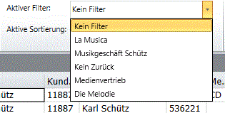

Bei Anwendung eines Filters auf die Tabelle zeigt Monarch Classic nur solche Datensätze an, die den Filterkriterien entsprechen. Alle anderen Datensätze bleiben vorübergehend unberücksichtigt.
Wählen Sie einen aktiven Filter aus der Dropdown-Liste Aktive Filter auf der Tabellenansicht-Multifunktionsleiste aus.
Hinweis: Falls keine Datensätze gefiltert und alle Datensätze neu angezeigt werden sollen, müssen Sie in der Dropdown-Liste Kein Filter auswählen.
