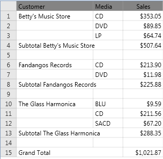

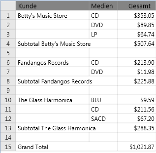

Durch das Aus- bzw. Einblenden eines Teils der Summierung können Sie den Datensatz einer Summierung auf schnelle Weise betrachten und analysieren. Durch das Ausblenden (Verdecken eines Teils der Summierung) verringern Sie die Detailebene in der Summierung und zeigen dadurch Informationen einer höheren Ebene an. In der nachfolgenden Summierung werden die Verkäufe nach Medientyp für jeden einzelnen Kunden unterteilt. Die Gesamtverkäufe werden (nach Medientyp aufgeteilt) ebenfalls für jeden Kunden angezeigt. Durch das Ausblenden von Teilen der Summierung kann Monarch Classic die Gesamtverkäufe für die einzelnen Medientypen zusammenfassen und in einer Summe pro Kunde anzeigen.
Summierung von Gesamtverkäufen für zwei Kunden, nach Medientyp unterteilt.
Teil der Summierung ausgeblendet, um die Gesamtverkäufe pro Kunde anzuzeigen.

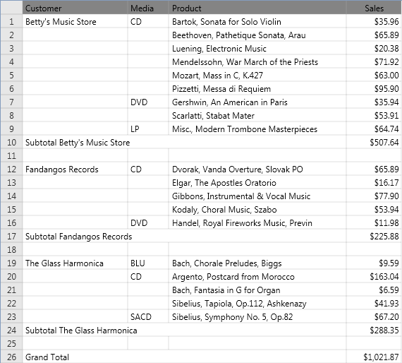

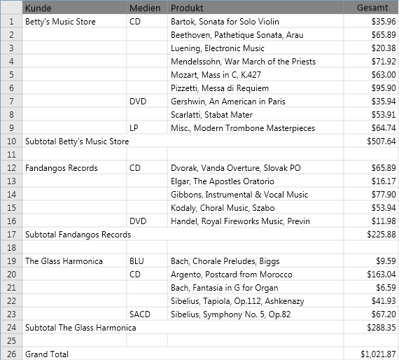

Wenn Elementfelder in die Summierungsdefinition mit einbezogen sind, kann die Summierung noch zusätzlich erweitert werden, um einzelne Transaktionen anzuzeigen.
Summierung mit zusätzlich eingeblendeten Einzeltransaktionen.
