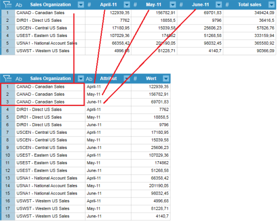

Mit untpivotieren können Sie eine kurze/breite Tabelle in eine lange/schlanke Tabelle verwandeln, indem Sie die Spalten in den Zeilen verteilen.
Beachten Sie folgendes Beispiel:
Wir können die Monatsspalten (April, Mai und Juni) unpivotieren, so dass sie zu Attributen der Verkaufsorganisation werden und stattdessen als Zeilenwerte verteilt werden.

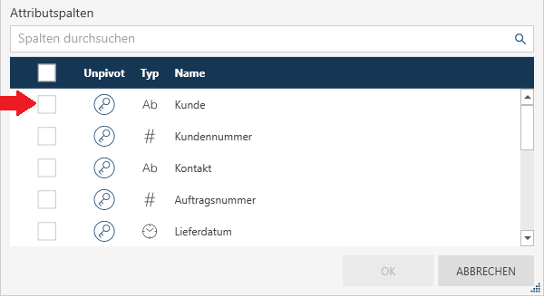

Wählen Sie die Spalten aus, die unpivotiert werden sollen. Sie können:

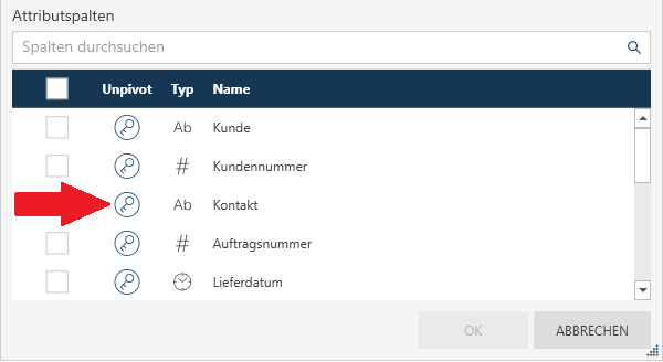

Sie können das Schlüsselsymbol neben den Spalten im Fensterbereich Attributspalten oder
die Option „Alle Spalten“ im Dropdown-Menü „Optionen“ auswählen.
Spalten, die Sie als unpivotierte Spalten definieren, werden in den Fensterbereich „Spalten unpivotieren“ verlagert.
Wählen Sie die Attributspalten aus, indem Sie auf das Kästchen neben einer Spalte im Fensterbereich Attributspalten klicken.
