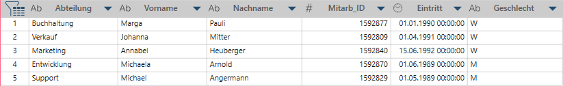

Die nachstehende Tabelle soll als Beispiel dienen:

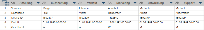

Wenn Sie die erste Spalte Abteilung transponieren:
Jeder Abteilungswert wird zu einer Spaltenüberschrift.
Jede Mitarbeiterzeile, die der Abteilung zugeordnet ist, wird zu einer Spalte, und alles Zeilenwerte werden unter jeder Abteilung aufgeführt.
Die resultierende Transformation sieht dann so aus:
Die ursprünglichen Spaltenüberschriften werden als Zeilenwerte der ersten Spalte transponiert, und aus den Spaltenwerten werden jetzt horizontale Datensätze.

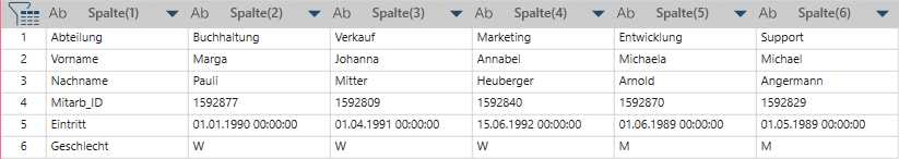

Sie können zudem generische Spaltenüberschriften transponieren, so dass die ursprünglichen Spaltenüberschriften zu einer weiteren Spalte werden:

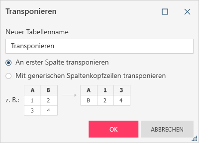

Wählen Sie Transponieren aus, um das Dialogfeld Transponieren anzuzeigen:
Wählen Sie eine der folgenden Optionen aus:
An erster Spalte transponieren
Mit generischen Spaltenkopfzeilen transponieren.
Klicken Sie auf OK, sobald Sie damit fertig sind.
