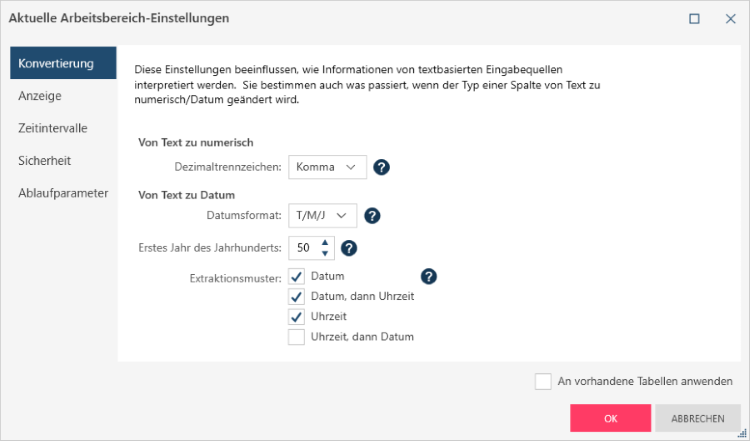

Konvertierung
Mit diesen Einstellungen wird festgelegt, wie Informationen aus textbasierten Datenquellen interpretiert und ob sie in ein numerisches oder ein Datums-/Uhrzeitformat für den aktuellen Arbeitsbereich konvertiert werden. Sie können ein Dezimalzeichen (zum Konvertieren von Text- in numerisches Format) und ein Datumsformat festlegen, erstes Jahr des Jahrhunderts sowie ein Datums-/Uhrzeits-Extraktionsmuster, das angezeigt wird, wenn das Kästchen Erweiterte Optionen anzeigen markiert ist (zum Umwandeln von Text- in numerisches Format). Wenn das Kontrollkästchen Auf bestehende Tabellen anwenden markiert ist, werden alle Ihre Einstellungen auf alle offenen Tabellen angewendet. Wenn dieses Kontrollkästchen nicht markiert ist, reflektieren nur solche Tabellen, die nach dem Schließen des Dialogfelds geöffnet werden, Ihre Konvertierungseinstellungen.
