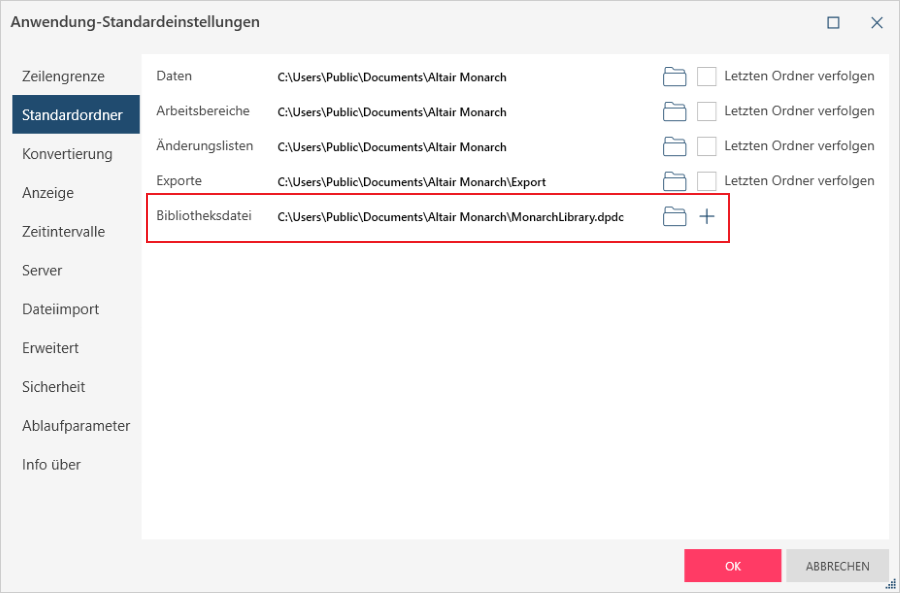

Standardordner
Standardmäßig speichert Monarch Data Prep Studio alle Arbeitsdaten, Arbeitsbereiche, Änderungslisten, Exporte und Katalogdateien von Datenquellen (z. B. Bibliothek) in C:\Users\Public\Documents. Der Zielspeicherort kann in Monarch Data Prep Studio kann durch Klicken auf das Ordnersymbol neben jedem Feld geändert werden. Um die Ordnerverfolgung zu aktivieren (d. h. um den zuletzt verwendeten Ordner für darauffolgende Ordneröffnungs- oder -speichervorgänge zu verwenden), klicken Sie auf das Kontrollkästchen neben Letzten Ordner verfolgen. Beachten Sie, dass Änderungen an dieser Einstellung erst in Kraft treten, wenn die aktuelle Monarch Data Prep Studio-Sitzung geschlossen und eine neue geöffnet wird.
Wenn Sie eine neue Bibliotheksdatei erstellen und an einem benutzerdefinierten Ort speichern möchten, gehen Sie zu Anwendung-Standardeinstellungen > Registerkarte Standardordner. Beispielsweise könnten Sie in regelmäßigen Zeitintervallen Schnappschüsse von Ihrer Bibliothek erstellen, um Ihnen das Zugreifen auf vorherige Versionen einer bestimmten Datenquelle zu erleichtern. Außerdem können Sie mit dieser Methode Sicherungskopien Ihrer Bibliothek erstellen.
Gehen Sie folgendermaßen vor, um eine neue Bibliotheksdatei zu erstellen:
Klicken Sie auf das Symbol Neue Bibliotheksdateierstellen
auf der linken Seite des Feldes Bibliotheksdatei
und geben Sie im Dialogfeld Speichern
unter einen neuen Dateinamen und einen Speicherort für Ihre Bibliotheksdatei
ein. Klicken Sie zum Speichern der Änderungen im Dialogfeld Speichern
unter auf Speichern und
dann im Dialogfeld Anwendung-Standardeinstellungen
auf OK.

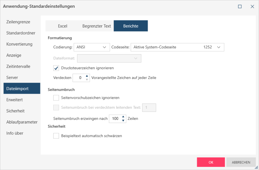

Begrenzter Text
Zeilen, die nach Datentypen gescannt werden sollen
Geben Sie in dem dafür vorgesehenen Feld eine Anzahl Zeilen an, die von Monarch Data Prep Studio gescannt werden müssen, um festzustellen, welcher Datentyp einer bestimmten Spalte zugeordnet werden soll. Zu beachten: Wenn dies auf einen sehr hohen Wert gesetzt wird, könnte dies die Ladeleistung der Anwendung abhängig von der Anzahl der Zeilen und Spalten in der Eingabequelle negativ beeinflussen.
EXTRAHIEREN
Die folgenden Einstellungen ermöglichen das Festlegen von Optionen beim Importieren neuer Daten aus Berichtsdateien. Diese Einstellungen sind auch verfügbar, wenn Sie im Fenster Berichtsentwurf auf Berichtsentwurf-Einstellungen > Eingabe klicken.
Feld |
Beschreibung |
Formatierung |
Codierung |
Mit dieser Einstellung können Sie das standardmäßige Berichtsdateiformat festlegen. Monarch Data Prep Studio unterstützt folgende Codierungen:
Auf diese Optionen kann auch in offenen Dateien durch Rechtsklicken auf den Bericht in der Berichtsansicht zugegriffen werden. |
Codepage |
Wählen Sie die zur Verwendung mit dem gewählten Eingabecodierungsformat die geeignete Codepage aus. Diese Option gilt nur für die Codierungssysteme ASCII (14 verfügbare Codeseiten), ANSI (10 verfügbare Codeseiten), und EBCDIC (16 verfügbare Codeseiten). Auf diese Optionen kann auch in offenen Dateien durch Rechtsklicken auf den Bericht in der Berichtsansicht zugegriffen werden. |
Dateiformat |
Diese Option ist nur dann aktiviert, wenn EBCDIC als Codierungstyp ausgewählt ist. Wählen Sie eine der folgenden Optionen aus:
Drucksteuerzeichen ignorieren |
Bei Auswahl dieser Option ignoriert Monarch Data Prep Studio alle Drucksteuerzeichen niedriger als ASCII 32 außer:
n-Führungszeichen in jeder Zeile verdecken. |
Wenn Sie Druckdateien aus einem großen Netzwerk, einem Minicomputer oder einem Großrechner herunterladen, stehen am Anfang jeder Zeile u. U. zusätzliche Zeichen. Die genaue Anzahl und Art der Zeichen hängt vom jeweiligen Betriebssystem ab. Diese Einführungszeichen dienen in der Regel als Druckerbefehle für Seitenvorschub, Wagenrücklauf oder Zeilenumbruch. Sie sind normalerweise bei PC-Dateien nicht notwendig und können sich auf die Anzeige der Datei in Monarch Data Prep Studio nachteilig auswirken. Manche Kommunikationsprogramme sind in der Lage, die überflüssigen Zeichen herauszufiltern und signifikante Zeichen in den entsprechenden PC-Code zu übersetzen. Normalerweise ist der Seitenvorschub jedoch das einzige sinnvolle Zeichen, das Sie auf diese Weise erhalten, und die meisten Kommunikationsprogramme können dieses nicht übersetzen. Verwenden Sie diese Einstellung, um die Anzahl der Steuerzeichen, die vom Anfang jeder Berichtszeile entfernt werden sollen, anzugeben. Typische Werte sind 0, 1 und 2. Der Wert kann zwischen 0 und 99 liegen. Beispiel: Wenn Sie aus einem IBM 3090-Großrechner eine Datei unter Verwendung einer IRMA-Kommunikationskarte herunterladen, stehen am Anfang jeder Berichtszeile zwei unproduktive Steuerzeichen. Um diese Steuerzeichen zu entfernen, müssen Sie in das Feld „Führungszeichen verdecken“ den Wert 2 eingeben. |
Seitenumbruch |
Seitenvorschubzeichen ignorieren |
Durch diese Einstellung werden in Monarch Data Prep Studio alle Seitenvorschubzeichen (Seitenumbruchzeichen) in einem Bericht ignoriert. Verwenden Sie diese Einstellung, um die hartcodierten Seitenumbrüche in der Berichtsdatei auszuschalten und durch Seitenumbrüche zu ersetzen, die auf einem Kopfzeilenselektor oder der Einstellung „Seitenumbruch erzwingen nach n Zeilen“ (siehe weiter unten) basieren. |
Seitenumbruch bei verdecktem leitenden Text: n |
Bei einigen durch Mainframe- und Minicomputer-Systeme (besonders AS/400-Systeme) generierten Berichten ist es möglich, einen Seitenumbruch mittels leitendem Steuerzeichen in der Berichtsdatei anzuzeigen. Durch diese Option können Sie das Steuerzeichen verdecken und somit einen Seitenumbruch erzwingen, sobald ein bestimmtes Zeichen vorgefunden wird. Hinweis: Auf diese Option kann nur zugegriffen werden, wenn Sie einen Wert für n Führungszeichen verdecken angeben. |
Seitenumbruch nach n Zeilen erzwingen |
Mit dieser Einstellung geben Sie die Zeilenanzahl pro Seite an, um in regelmäßigen Abständen einen Seitenumbruch in die Datei einzufügen. Monarch Data Prep Studio prüft, ob sich im Bericht bereits Seitenumbrüche befinden und fügt bei jedem echten Seitenumbruch vor Erreichen der spezifizierten Zeilenanzahl einen virtuellen Seitenumbruch ein. Mit der Einstellung „ForcePageBreakLookAhead“ kann die Wirkung dieses Befehls geändert werden. |
Sicherheit |
Beispieltext automatisch schwärzen |
Mit dieser Option wird die Beispieltext-Zeile im Berichtsentwurf automatisch geschwärzt. |

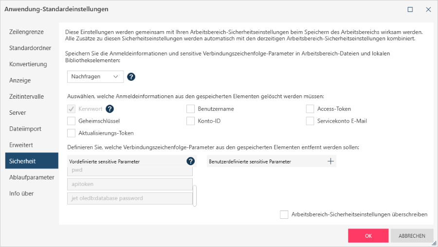

Sicherheit
Diese Einstellungen beschreiben, wie in Monarch Data Prep Studio mit Kennwörtern umgegangen werden soll.
Datenquellen-Kennwörter und sensitive Verbindungszeichenfolge-Parameter speichern
Diese Einstellung weist Monarch Data Prep Studio an, wie mit Kennwörtern und sensitiven Verbindungszeichenfolge-Parametern aus Datenquellen und Verbindungen in Arbeitsbereichdateien und lokalen Bibliothekselementen umgegangen werden soll. Diese Einstellung betrifft nur das Speicherverhalten des lokalen Arbeitsbereichs und der Bibliothek. Kennwörter werden beim Hochladen immer zum Knowledge Hub gesendet.
Sie können Monarch Data Prep Studio anweisen, Kennwörter und sensitive Verbindungszeichenfolge-Parameter auf drei verschiedene Arten zu speichern:
Immer – Das Kennwort bzw. der sensitive Verbindungszeichenfolge-Parameter wird immer gespeichert, wenn Sie einen Arbeitsbereich oder eine Datenquelle speichern.

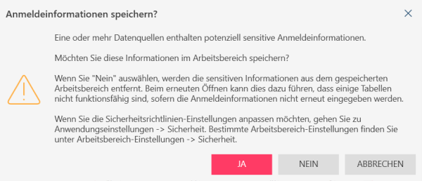

Nachfragen – Fragt jedesmal, ob das Kennwort bzw. der sensitive Verbindungszeichenfolge-Parameter gespeichert werden soll, wenn Sie einen Arbeitsbereich oder eine Datenquelle speichern. Daraufhin wird Folgendes angezeigt:
Niemals – Speichert das Kennwort bzw. den sensitiven Verbindungszeichenfolge-Parameter nie, wenn der Arbeitsbereich oder die Datenquelle gespeichert wird.
Anmeldeinformationen, die aus gespeicherten Elementen gelöscht werden sollen
Diese Einstellungen legen fest, welche Arten von Anmeldeinformationen aus gespeicherten Elementen wie Arbeitsbereichen gelöscht werden sollen:
Kennwort (wird immer gelöscht, wenn Löschen angewendet wird)
Konto-ID
Benutzername
Servicekonto-Email
Access-Token
Aktualisierungs-Token
Geheimschlüssel
Sensitive Verbindungszeichenfolge-Parameter
Diese Liste identifiziert die Zeichenfolgen, die als sensitive Verbindungszeichenfolge-Parameter behandelt werden sollen, wenn OLE-DB-Datenquellen und Connectors gespeichert werden, für die das Feld Andere Verbindungsoptionen im Dialogfeld „Verbindung“ angegeben wird. Wenn Monarch Data Prep Studio ein Verbindungsdetail speichert und auf den angegebenen sensitive Verbindungsparameter (z. B. „Kennwort“) trifft, wird die folgende Zeichenfolge gemäß dem ausgewählten Speicherverhalten „entfernt“ (d. h. gelöscht):
Immer – Speichert den Arbeitsbereich im Istzustand, ohne Anmeldeinformationen zu löschen. Wenn diese Option ausgewählt ist, werden alle Kennwörter und Anmeldeinformationen gespeichert, unabhängig von den Parametern, die in der Liste der sensitiven Verbindungszeichenfolge-Parameter angegeben sind.
Nachfragen – Zeigt eine Nachfrage für den Benutzer, anzugeben, ob die Zeichenfolge-Anmeldeinformationen gespeichert oder gelöscht werden sollen, wenn die Datenquellen mit den Kennwörtern oder Parametern, die mit einem Eintrag in der Liste der sensitiven Verbindungszeichenfolge-Parameter übereinstimmen, im Arbeitsbereich verwendet werden.
Niemals – Löscht vor dem Speichern alle Kennwörter und sensitiven Verbindungszeichenfolge-Parameter aus allen Verbindungen im Arbeitsbereich.
Hinweis: Microsoft Jet/ACE-Treiber nutzen einen bestimmten Kennwortparameter für Verbindungszeichenfolgen, die den standardmäßigen Löscheinstellungen hinzugefügt werden müssen, um Parität mit der Kennwortlöschung in anderen Quellen beizubehalten.
Dieser Parameter ist: "Jet OLEDB:Databank-Kennwort"
Dieser Parameter wird den Standardparametern in seiner normalisierten, kleingeschriebenen Form hinzugefügt und erscheint als: "jet oledb:databank kennwort"
Arbeitsbereich-Sicherheitseinstellungen überschreiben
Wenn Sie dieses Kontrollkästchen aktivieren, weist dies die Anwendung an, alle Sicherheitseinstellungen des Arbeitsbereichs durch die derzeit ausgewählten zu ersetzen.

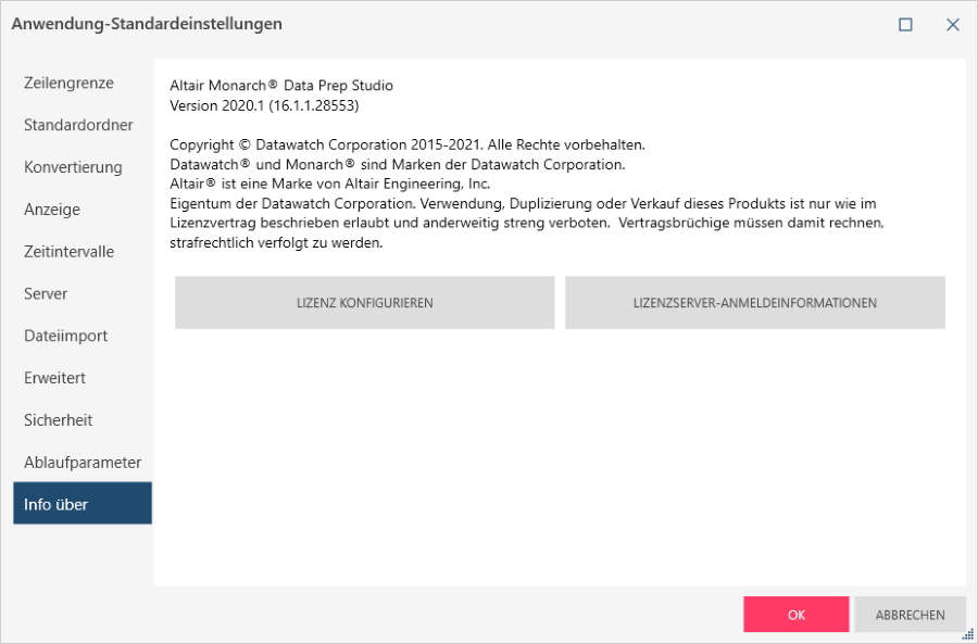

Info über
Zeigt relevante Informationen zur Monarch Data Prep Studio-Anwendung an, darunter die Versionsnummer und Altair und Datawatch-Copyright-Mitteilungen.
Beim Klicken auf Lizenz konfigurieren wird der Monarch Lizenzmanager gestartet, der es Ihnen ermöglicht, die Lizenz mit der Monarch-Anwendung zu ändern. Wenn Ihre Monarch Data Prep Studio-Installation über den Lizenzserver lizenziert wird, klicken Sie auf Lizenzserver-Anmeldedaten, um ein Dialogfeld anzuzeigen, in das Sie die jeweiligen Anmeldedaten eingeben und eine Verbindung zu einer Monarch Lizenzserver-Instanz herstellen können. Wenn es Ihre Lizenz zulässt, können Sie auf dieser Registerkarte Ihre Lizenz für Offline-Verwendung auschecken.
klicken.
