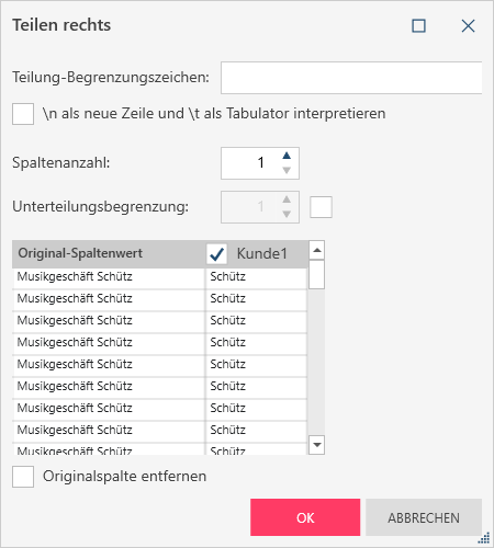

Wenn Sie diesen Vorgang durchführen, werden Sie aufgefordert, das Trennzeichen, die Anzahl der resultierenden Spalten, die angezeigt werden sollen, und eine Teilungsgrenze festzulegen, die beschreibt, wie viele Instanzen des Teilung-Begrenzungszeichens beim Durchführen des Teilungsvorgangs berücksichtigt werden sollen.

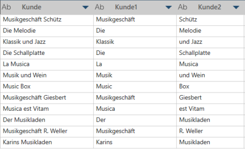

In diesem Beispiel ist Kunde die Originalspalte. Hier wurde die Spalte, angefangen von links und unter Verwendung eines Kunde als Trennzeichen und der Teilungsgrenze 1 (d. h. teilt den Wert bei der ersten Instanz des Trennzeichens) in 2 Spalten unterteilt (d. h., Kunde1 und Kunde2).

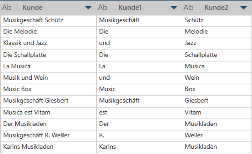

In diesem Beispiel ist Kunde die Originalspalte. Hier wurde die Spalte, angefangen von rechts und unter Verwendung eines Bindestriches als Trennzeichen und der Teilungsgrenze 2 (d. h. teilt den Wert bei den ersten zwei Instanzen des Trennzeichens) in 2 Spalten unterteilt (d. h., Kunde1 und Kunde2). Beachten Sie, wie die Werte von Kunde 1 im Vergleich zum Beispiel oben, „gekürzt“ erscheinen. Wenn wir eine Spaltenanzahl von 3 angegeben hätten, würden der komplette Wert der Spalte Kunde über drei Spalten hinweg angezeigt werden. In diesem Fall werden Zeilen, die mit „Die Melodie“ übereinstimmen, in der ersten Spalte (Kunde 1) leer sein.
