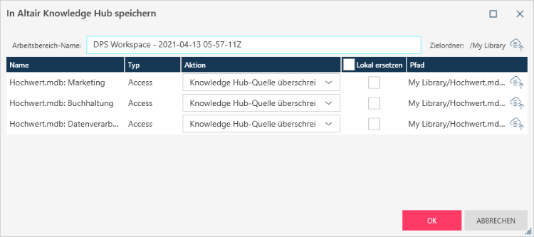

Arbeitsbereiche im Knowledge Hub
Wenn Sie Arbeitsbereiche im Knowledge Hub speichern, werden Sie gebeten, den Pfad für den Arbeitsbereich sowie für alle verwendeten Quellen festzulegen.
Verwenden Sie das Dialogfeld Speichern im Altair Knowledge Hub:
Geben Sie den Namen des Arbeitsbereichs ein.
Legen Sie den Zielordner für den Arbeitsbereich fest. Klicken Sie auf die das Symbol für Durchsuchen
um einen Ordner aus der Knowledge Hub-Bibliothek
auszusuchen, in dem der Arbeitsbereich gespeichert werden soll.
Für jede Datenquelle muss:
definiert werden, wie die Datenquelle gespeichert wird.
Sie können wählen, dass die Quelle im Knowledge Hub-Server überschrieben wird, oder dass eine neue Instanz der Datenquelle im Knowledge Hub-Server, erstellt wird, oder dass die bestehende Quelle im Knowledge Hub-Server verwendet wird.
Markieren Sie das Kontrollkästchen Lokal ersetzen , falls Sie die lokale Quelle durch die Tabelle ersetzen möchten.
der Zielordner und die Datenquelle festgelegt werden. Klicken Sie auf das Symbol für Durchsuchen
um einen Ordner und eine Datenquelle in der Knowledge Hub-Bibliothek
zu wählen. Falls Sie das Erstellen einer neuen Tabelle in der Knowledge Hub gewählt haben,
müssen Sie auch einen Namen für diese Tabelle angeben.
