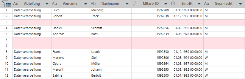

Angenommen, Sie starten mit einer Tabelle wie dieser:

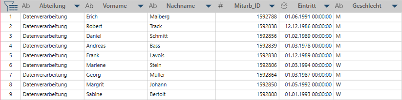

Sie entfernen leere Zeilen und erhalten eine Tabelle wie diese:

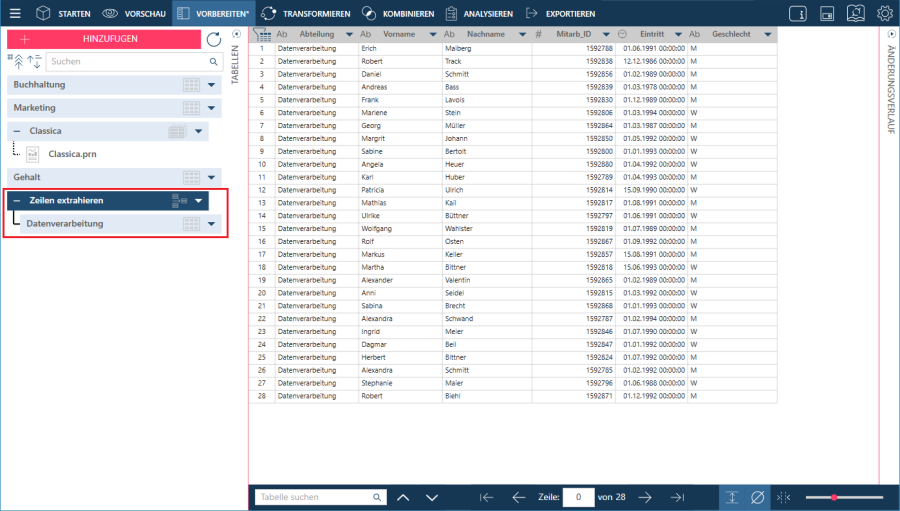

Monarch Data Prep Studio entfernt leere Datensätze und erstellt eine neue Tabelle:
Die neue Tabelle wird folgendermaßen benannt: <Umwandlung_angewendet>, in diesem Fall ExcludeAllBlankRows. Sie können die Tabelle nach Bedarf umbenennen.
