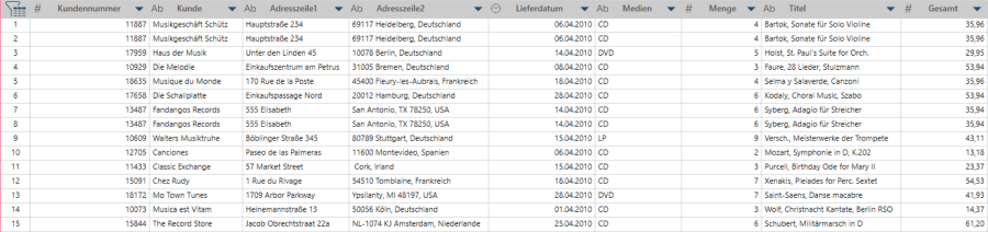

Angenommen, Sie haben folgende Tabelle, in der die Datensätze 1 und 2, sowie 7 und 8 Duplikate sind:

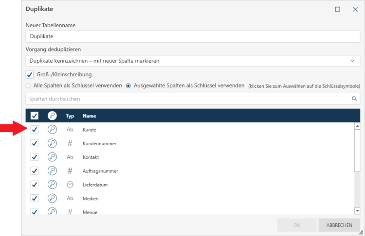

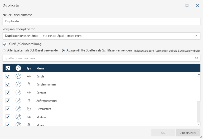

Das Dialogfeld Duplikate wird angezeigt:
Geben Sie den Namen der neuen Tabelle ein.
Wählen Sie in der Dropdown-Liste den Vorgang „Deduplizieren“ aus.

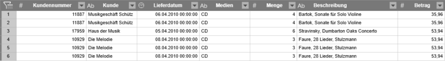

Es gibt zwei Gruppen von Duplikaten: Musikgeschäft Schütz kommt zwei mal vor und Die Melodie drei mal.
Duplikate entfernen – erste Zeile behalten
Bei diesem Vorgang entfernt Monarch Data Prep Studio alle Datensatzduplikate außer einer Zeile jeder Gruppe.
Die Verwendung der Datensätze oben führt zu folgendem Ergebnis:

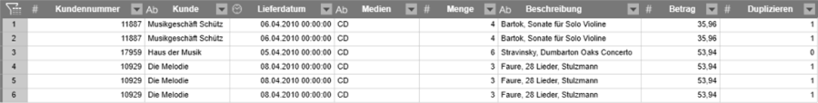

Duplikate kennzeichnen – mit neuer Spalte markieren
Bei diesem Vorgang markiert Monarch Data Prep Studio alle Datensätze, die Duplikate haben.

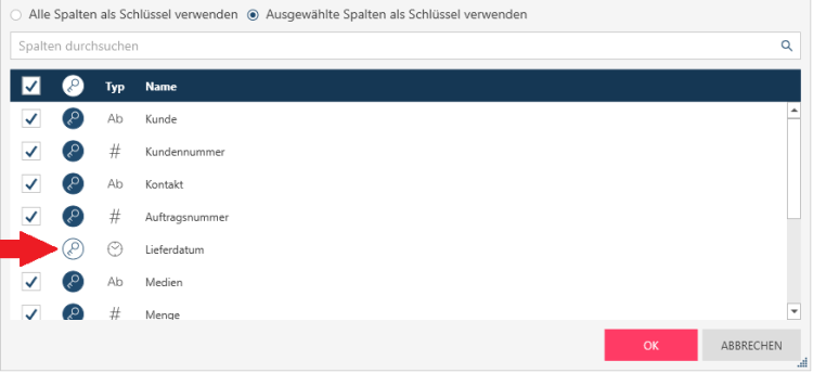

Sie können wählen, welche Spalten bei der Suche nach Duplikaten berücksichtigt werden und welche nicht.
Eine Spalte, die abgewählt wurde, wird ignoriert, auch wenn sie Duplikate enthält.
Klicken Sie auf das Kästchen Groß-/Kleinschreibung, wenn die Werte je nach ihrer Schreibweise differenziert werden sollen.
Wenn die Groß-/Kleinschreibung aktiviert ist, gelten die Einträge „Musica Classica“ und „musica classica“ als zwei verschiedene Werte und werden nicht wie Duplikate behandelt.
Wählen Sie die Spalten aus, die in die Ergebnistabelle mit einbezogen werden sollen.
Wählen Sie Alle Spalten verwenden, wenn alle Spalten angezeigt werden sollen.
Wählen Sie Ausgewählte Spalten verwenden, und markieren Sie anschließend das Kästchen neben der mit einzubeziehenden Spalte:
