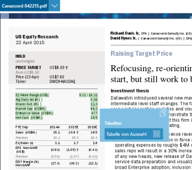

SCHRITTE:
Wählen Sie durch Ziehen und Ablegen den Bereich mit den Werten fest, die als neue Tabelle definiert werden sollen.
Es wird ein Kontextmenü angezeigt:
Wenn Sie einen Bereich wählen, in dem andere Tabellen bereits definiert wurden, wird u. U. ein anderes Kontextmenü angezeigt.
Möglicherweise müssen Sie Weitere Optionen unten im Kontextmenü auswählen, um diese Option anzuzeigen.
Wählen Sie Tabelle aus Auswahl.
Aus den ausgewählten Werten wird eine neue Tabelle erstellt.
Monarch Complete wendet Standard-Logik an und versucht die Zeilen und Spalten der neuen Tabelle zu ermitteln.

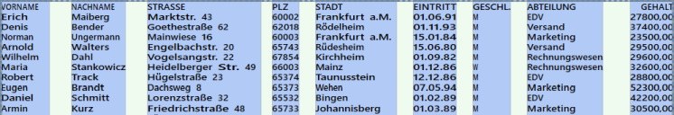

Monarch Complete ermöglicht das Kombinieren von Daten aus zwei Tabellen auf der gleichen Seite durch Anhängen, solange die ausgewählten Spalten die Anhängekriterien erfüllen. Beachten Sie bitte, dass die Datentypen der anzuhängenden Spalten nicht miteinander übereinstimmen müssen, um den Anhängevorgang zu ermöglichen. In diesem Fall wird die Spalte mit den unterschiedlichen Datentypen in Zeichenfolgen umgewandelt.
SCHRITTE:
Wählen Sie die zu kombinierenden Tabellen durch Hervorheben aus.
Wählen Sie aus dem angezeigten Menü die Option Tabellen anhängen aus.
Daten aus beiden Tabellen, die durch die Überschneidung definiert wurden, werden zu einer Tabelle im Tabellenfensterbereich zusammengelegt. Falls die anzuhängenden Tabellen bzgl. der Anzahl der Spalten nicht miteinander übereinstimmen, erscheint der Anhängebefehl nicht.

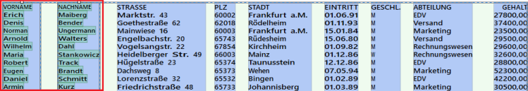

Spalten kombinieren
Monarch Complete können Sie Daten aus benachbarten Spalten kombinieren, um die Informationen, die in einer Spalte erfasst werden, zu erweitern.
Schritte
Wählen Sie die Tabelle aus.

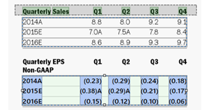

Heben Sie die erste Spalte für die Kombination durch Anklicken hervor, sodass Ziehecken erscheinen:
Ziehen Sie an der Ziehecke, bis sich der Bereich der ersten Spalte mit dem der zweiten Spalte (oder den anderen Spalten) überschneidet.
Daten aus den Spalten, die durch die Überschneidung definiert wurden, werden zu einer Spalte im Tabellenfensterbereich zusammengelegt. Benennen Sie die Spalten nach Bedarf um. Siehe auch Kopfzeilen verändern.

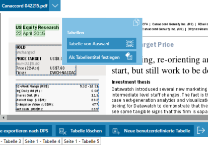

Einen Tabellentitel festlegen
Anhand des Berichtstextes können Sie neue Tabellentitel erstellen.
SCHRITTE:
Wählen Sie den Text unmittelbar über einer Tabelle aus.
Wählen Sie Als Tabellentitel festlegen.
Der ausgewählte Text wird als Name der Tabelle im Tabellenfensterbereich verwendet.

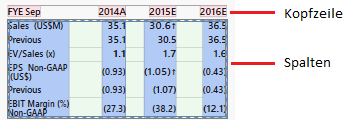

Mit Monarch Complete können Sie Kopfzeilen auf verschiedenen Wegen verändern.
KOPFZEILEN VERÄNDERN
SCHRITTE:
Klicken Sie auf einen leeren Bereich zwischen Spaltentiteln, bis Ziehecken erscheinen und die Kopfzeilen und Spalten in einer anderen Farbe hervorgehoben werden:
Klicken Sie mit der rechten Maustaste auf die Kopfzeile, um das entsprechende Kontextmenü anzuzeigen.
Wählen Sie Kopfzeilen verändern aus.
Daraufhin wird das Dialogfeld Kopfzeilen verändern angezeigt:
Gehen Sie wie folgt vor:
Wenn Sie eine Präfix zum leichteren Erkennen der Spalte wünschen, geben Sie sie ein.
Geben Sie einen Wert als Kopfzeilen-Root ein, wenn Sie den Kopfzeilenwert ändern möchten.
Wählen Sie Anwenden.
Änderungen an den Kopfzeilen werden in den Tabellendefinitionen im Tabellenfensterbereich angezeigt.
