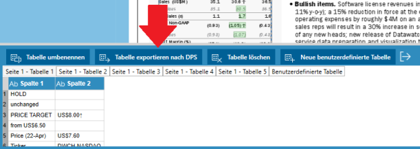

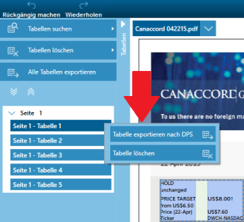

Um ein Tabelle zu exportieren müssen Sie einen der nachfolgenden Schritte ausführen:
Klicken Sie mit der rechten Maustaste auf die Tabelle in der Seiten- und Tabellenliste und wählen Sie Tabelle in DPS exportieren aus.
Wählen Sie eine Tabelle im Fensterbereich „Tabelle“ und anschließend Tabelle nach DPS exportieren auf der Aktionsleiste des Fensterbereichs aus.
