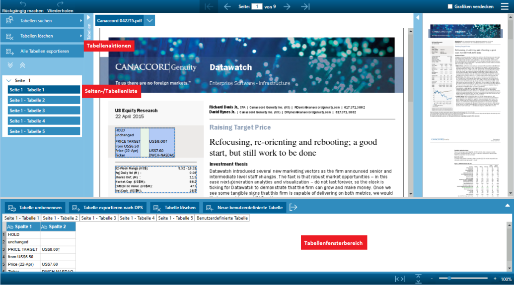

Wählen Sie Tabellen suchen > Seite automatisch definieren im Fensterbereich „Tabellenaktionen“ aus.
Monarch Complete scannt die Seite und definiert dann eine Tabelle für alle tabellarisierten Daten.
Außerdem führt der Extractor Folgendes aus:
Erstellt eine Liste aller Tabellen auf der Seite. Tabellen werden mit Seite <n> – Tabelle <n> benannt.
Zeigt Daten im Fensterbereich „Tabelle“ an. Sie können eine Tabelle anzeigen, indem Sie die Tabelle in der Seiten-/Tabellen-Liste oder die Registerkarte der Tabelle im Fensterbereich „Tabelle“ auswählen.

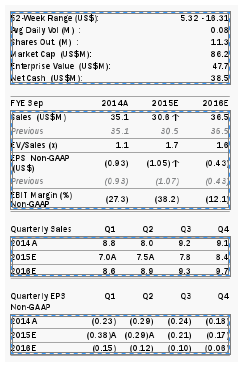

Alle definierten Tabellen werden auf der Seite hervorgehoben angezeigt:
