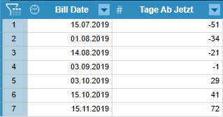

Beispiel für Berechnungsfeld
Mit „Now()“ können Sie die Anzahl der Tage berechnen, die ab einem bestimmten Datum verstrichen sind:
Rechnungsdatum-Now()
Wobei Rechnungsdatum ein Feld mit einem Datumsformat sein muss.
Falls heute der 15. August, 2017 wäre, würden Sie folgende Ergebnisse erhalten:
