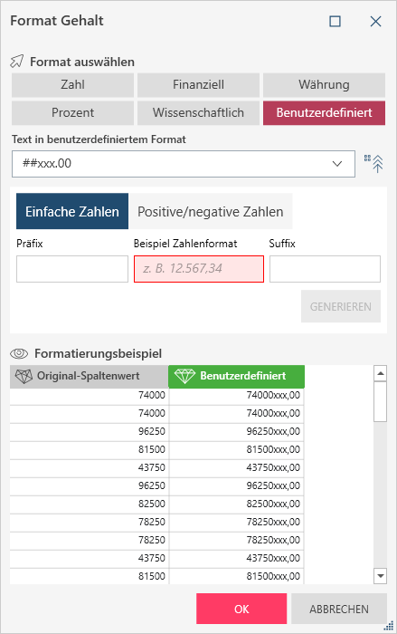

Um einfache Zahlen zu formatieren, stellen Sie sicher, dass die Registerkarte Einfache Zahlen ausgewählt ist. Geben Sie dann ein Formatbeispiel und den gewünschten Präfix und/oder Suffix für die Zahlen an. Klicken Sie auf die Schaltfläche Generieren, um ein Beispiel der Zahlen mit der ausgewählten Formatierung anzuzeigen. Das angegebene Format wird auch dem Feld Text in benutzerdefiniertem Format hinzugefügt Beachten Sie, dass die Schaltfläche „Generieren“ deaktiviert ist, wenn in das Feld für das Zahlenformat-Beispiel alphabetische Zeichen oder Sonderzeichen eingegeben werden.

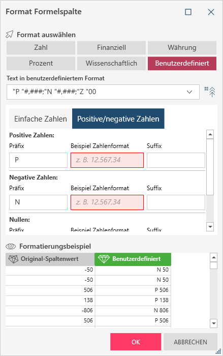

Um positive Zahlen, negative Zahlen und Nullen zu formatieren, stellen Sie sicher, dass die Registerkarte Positive/negative Zahlen ausgewählt ist. Geben Sie dann ein Formatbeispiel und den gewünschten Präfix und/oder Suffix für die positiven, negativen Zahlen und Nullen an. Klicken Sie auf die Schaltfläche Generieren, um ein Beispiel der Zahlen mit der ausgewählten Formatierung anzuzeigen. Beachten Sie, dass die Schaltfläche „Generieren“ deaktiviert ist, wenn kein benutzerdefiniertes Format für einen bestimmten Zahlentyp (positiv, negativ und Null) angegeben wurde oder wenn alphabetische Zeichen oder Sonderzeichen in eines der Felder für das Zahlenformat-Beispiel auf dieser Registerkarte eingegeben werden.

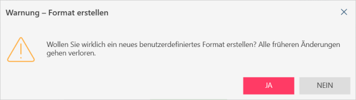

Wenn ein benutzerdefiniertes Zahlenformat bereits vorher definiert wurde, wird durch Klicken auf die Schaltfläche „Generieren“ folgendes Dialogfeld angezeigt:
Klicken Sie einfach auf OK, um Ihr benutzerdefiniertes Format weiter anzuwenden.
Klicken Sie einfach auf Ja, um Ihr benutzerdefiniertes Format weiter anzuwenden.

Sie können ein vordefiniertes benutzerdefiniertes Format auswählen oder eines anhand eines Beispiels erstellen:
