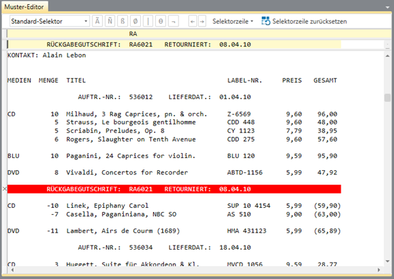

Der erstellte Ausschlusselektor ist so markiert, dass die Zeilen oder Zeilensegmente, die Teil des Selektors sind, nicht extrahiert werden können, selbst wenn ein anderes Muster (z. B. ein Detail oder Anhängemuster) die auszuschließenden Zeilen umfasst. Diese Funktionalität verbessert die Selektierfähigkeit von Monarch Classic und reduziert die Notwendigkeit des Filterns nach der Extraktion.
In der Abbildung oben wird der Ausschlusselektor durch eine rote Zeile markiert. Da dieser Selektor festlegt, dass eine Zeile mit dem Begriff „zurück“ in Position 7 von der Extraktion ausgeschlossen werden soll, extrahiert ein Anhängemuster mit einem Doppelpunkt als Selektor in Position 27 die Auftragsnummer, aber NICHT die Rückgabeautorisierungsnummer, selbst wenn der Doppelpunkt dieser ausgeschlossenen Zeile genau in der gleichen Position ist.
