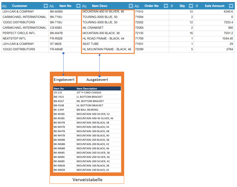

Sie können beispielsweise einen Bericht erstellen, der nur das Feld Element-Nr. enthält. Sie können ein Verweisfeld Elementbeschreib. erstellen, das einem Wert Element-Nr. mit der entsprechenden Elementbeschreibung entspricht:
Das Verweisfeld wird über die Verweistabelle gesteuert. Es handelt sich hier um eine Tabelle, in der das gewünschte Wertpaar (d. h. der Eingabe- und Ausgabewert) definiert wird. Im obigen Beispiel entspricht die Elementbeschreibung einer Element-Nr..

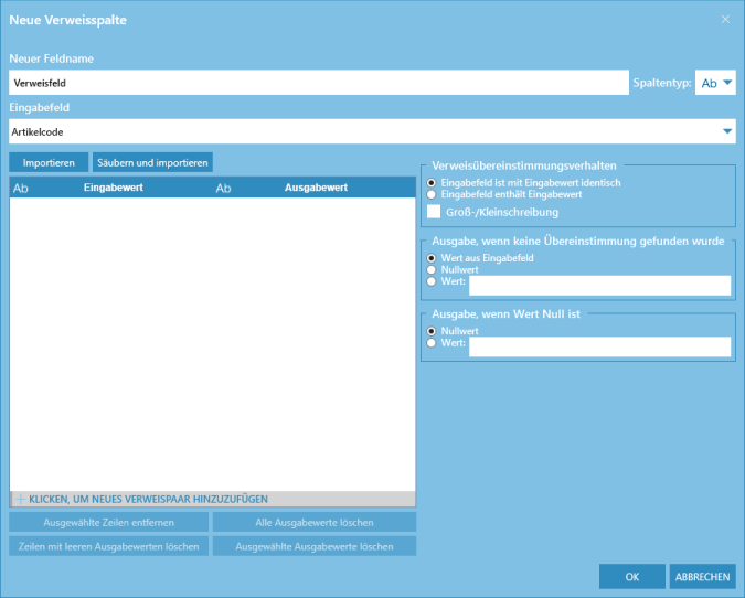

Klicken Sie mit der rechten Maustaste auf eine Spalte und wählen Sie Spalte > Neue Verweisspalte aus.
Das Dialogfeld Verweisfeld erstellen wird angezeigt:
Geben Sie einen Namen für das Feld ein und legen Sie den Datentyp fest.
Definieren Sie die Eingangs- und Ausgangswertpaare.
Wenn Sie die Eingabefeldwerte aus einer Spalte in der Tabelle importieren möchten, wählen Sie die Spalte aus der Dropdown-Liste Eingabefeld und dann eine der folgenden Schaltflächen aus:
Importieren importiert die Werte im Ist-Zustand.
Säubern und importieren säubert die Werte vor dem Import. Sie können die Groß-/Kleinschreibung und/oder die Leerzeichen der Eingabefeldwerte ändern.

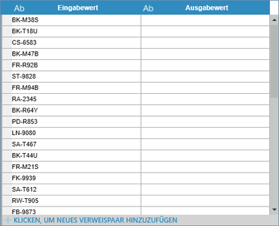

Definieren Sie für jeden Eingabewert den entsprechenden Ausgabewert.
Wenn Sie keine Eingabewerte importieren möchten oder wenn die Eingabewerte unvollständig sind, geben Sie die Verweispaare manuell ein. Wählen Sie dazu + Klicken, um neues Verweispaar hinzuzufügen unten in der Verweistabelle aus.
Sie können die Verweistabelle mit einer Kombination aus Import und manueller Eingabe ausfüllen.

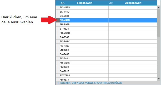

Ausgewählte Zeilen entfernen. Sie müssen Zeilen auswählen, bevor Sie diese Option auswählen können. Wählen Sie den Leerraum vor einer Zeile aus, um sie auszuwählen:
Mit STRG + Wählen wählen Sie mehrere Zeilen aus.

Definieren Sie das Verweisübereinstimmungsverhalten. Wählen Sie eine der folgenden Optionen aus:
Eingabefeldwert und Eingabewert müssen identisch sein.
Der Eingabefeldwert muss genau mit dem Eingabewert übereinstimmen.
Markieren Sie Groß-/Kleinschreibung, um anzugeben, dass die Eingabewerte mit der Groß-/Kleinschreibung im Eingabefeld übereinstimmen müssen.
Definieren Sie das Verhalten, wenn keine Übereinstimmung gefunden wird. Wählen Sie eine der folgenden Optionen aus:
Verwenden Sie den Eingabefeldwert, wenn keine Übereinstimmung gefunden wird.
Geben Sie bei Nichtübereinstimmung einen Nullwert (d.h. „Null“) aus.
Verwenden Sie einen Standardtextwert. Wenn Sie diese Option wählen, geben Sie den Textwert in das Feld Wert ein.
Definieren Sie die Ausgabe, wenn der Eingabewert null ist. Wählen Sie eine der folgenden Optionen aus:
Klicken Sie auf OK.
