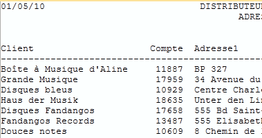

Dans beaucoup d'états, les champs de données tels que noms et adresses ont une position constante : ils commencent partout à la même position horizontale. Par exemple, dans l'illustration ci-dessous, tous les noms de client suivent un même alignement, de même que tous les numéros de compte et noms de rue.
État type à placement de données constant.

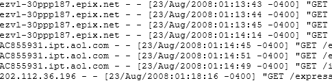

La constance du placement des données dans un état facilite grandement la définition d'un sélecteur appelé à capturer chaque apparition de l'un quelconque de ces champs. Dans certains états, pourtant, l'irrégularité du placement des données rend les sélecteurs ordinaires inefficaces. Dans l'état illustré ci-dessous, par exemple, les champs date/heure ("23/Août/2008:...") ne commencent pas toujours à la même position horizontale.
État à placement irrégulier des données de date/heure.
