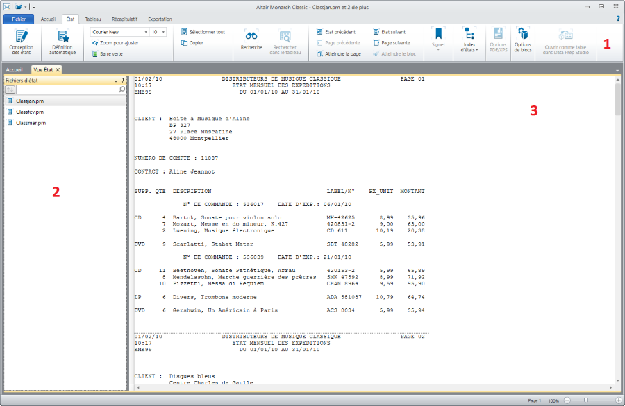

La vue État vous permet de travailler avec des états. Depuis la vue État, vous pouvez également cliquer sur Conception de l'état pour créer ou modifier des masques d'états.
L'interface de la vue État propose les éléments suivants :
   Élément  |
   Description  |
   [ 1 ] Ruban  |
   Affiche tous les outils dont vous avez besoin pour travailler avec un état. Reportez-vous à la rubrique intitulée Référence rapide au ruban de la vue État.  |
   [ 2 ] Sélecteur  |
   Vous permet de rechercher et/ou de sélectionner un état précis.  |
   [ 3 ] Vue État  |
   Affiche l'état actuellement sélectionné.  |
Pour accéder à la vue État
À l'onglet Fichier, sélectionnez Ouvrir, puis État et choisissez un état.
Si vous êtes dans une vue différente, procédez de l'une des manières suivantes :
Sélectionnez l’onglet État.
Si plusieurs onglets sont affichés sur le panneau du sélecteur, sélectionnez celui intitulé Vue État.

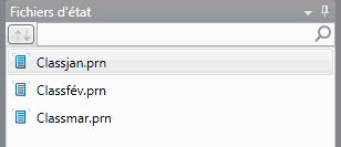

Sélection d'un état
Pour sélectionner un état, cliquez sur celui qui vous intéresse via le sélecteur de fichiers d'état :
Si vous souhaitez rechercher un état, saisissez les critères de recherche dans la zone de recherche en haut du sélecteur d'états.
Menu contextuel du sélecteur d’états
En cliquant avec le bouton droit sur le sélecteur d’état, on obtient un menu contextuel qui permet d’effectuer les opérations suivantes :
Fermeture d’un ou de plusieurs états
Impression rapide d’un état
Ouverture de la boîte de dialogue Informations sur le fichier (comprenant les détails de chemin et nom du fichier, taille et date de la dernière modification)
