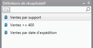

Affichage de la fenêtre Mise en page pour les récapitulatifs
Pour afficher la fenêtre Mise en page pour les récapitulatifs, procédez comme suit :
Sélectionnez Mise en page via le ruban de la Conception du récapitulatif :
Sélectionnez le récapitulatif pour lequel vous souhaitez définir la mise en page. Les propriétés correspondantes sont affichées.
