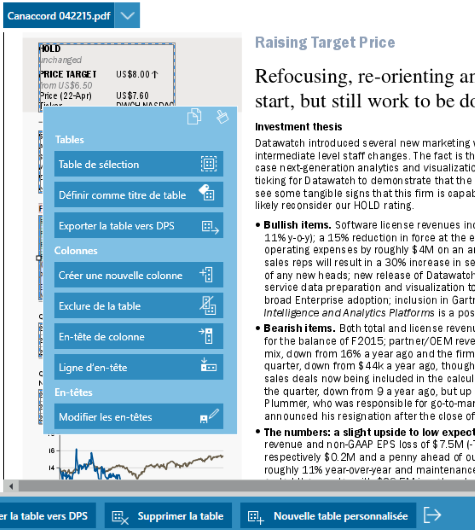

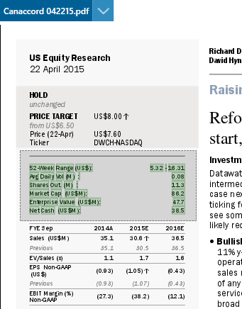

PROCÉDURE À SUIVRE :

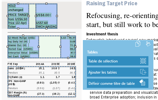

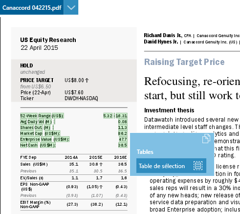

Par glissement-déplacement, sélectionnez la zone qui contient les valeurs à définir comme nouvelle table.
Un menu contextuel s’ouvre :
 Si vous sélectionnez une zone où d’autres tables ont déjà été définies, un menu contextuel différent peut s’afficher :
Vous devrez peut-être choisir Plus d'options, au bas du menu contextuel, pour afficher cette option.
Choisissez Table depuis sélection.
Les valeurs sélectionnées forment une nouvelle table.
Monarch Complete tente de déterminer les lignes et les colonnes de la nouvelle table.

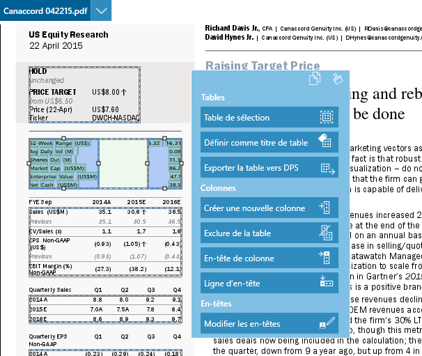

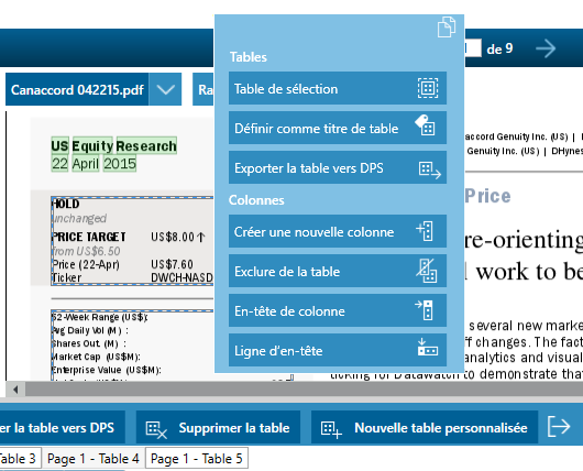

Par glissement-déplacement, sélectionnez la zone qui contient les valeurs à définir comme nouvelle colonne. Les valeurs doivent se composer de texte compris dans une table ou être adjacentes à une table définie.
Choisissez Créer une nouvelle colonne.
Les valeurs sélectionnées forment une nouvelle colonne. Ces valeurs sont généralement surlignées en vert lors de la sélection de la table et elles s’affichent comme valeurs de nouvelle colonne sur le panneau des tables.

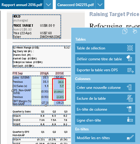

Par glissement-déplacement, sélectionnez la zone qui contient les valeurs à exclure.
Choisissez Exclure de la table.
Les valeurs sélectionnées sont maintenant entourées d'une bordure rayée.
Les valeurs comprises dans cette bordure ne figurent plus dans la table dans le panneau des tables.

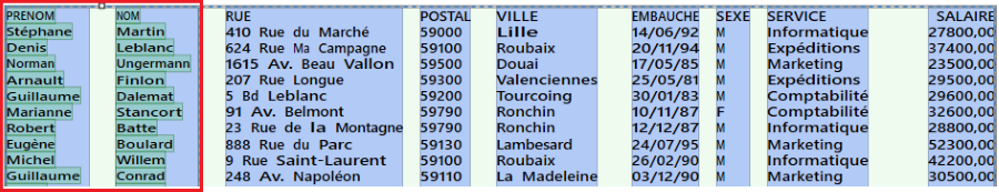

Monarch Complete vous permet de combiner les données de deux tables sur une même page par ajout, pourvu que les colonnes sélectionnées correspondent aux critères d’ajout. Remarquez que les types de données des colonnes à ajouter l’une à l’autre ne doivent pas nécessairement correspondre. Dans ce cas, la colonne contenant les types de données différents se convertit en chaîne.
Sélectionnez les deux tables à combiner.
Dans le menu qui s'ouvre, choisissez Ajouter des tables.
Les données des deux tables, telles que définies par le chevauchement, se combinent en une table sur le panneau des tables. Si le nombre de colonnes des tables ne correspond pas, la commande d’ajout n’est pas proposée.

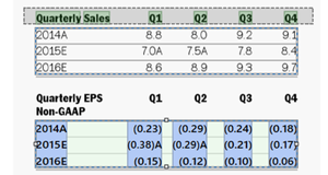

Monarch Complete vous permet de combiner les données de colonnes voisines pour étendre l’information capturée par une même colonne.
Procédure à suivre
Sélectionnez la table.
Sélectionnez la première colonne : elle apparaît surlignée, avec des poignées de glissement.
Faites glisser une poignée de sorte que la zone de la première colonne se chevauche à celle de la seconde (ou des autres colonnes à combiner).
Les données des colonnes, telles que définies par le chevauchement, se combinent en une même colonne sur le panneau des tables. Si nécessaire, renommez les colonnes. Voir à ce sujet Modifier les en-têtes.

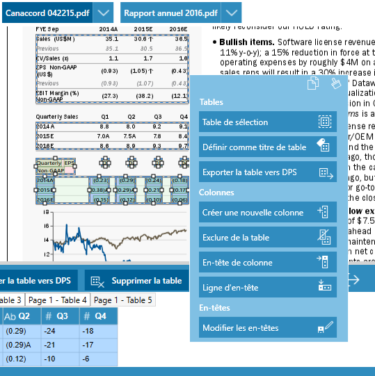

Sélectionnez une zone vierge entre les valeurs de colonne jusqu’à ce que des poignées apparaissent et que les en-têtes et les colonnes se surlignent dans une autre couleur :
Cliquez sur l'en-tête avec le bouton droit de la souris pour afficher un menu contextuel.
Choisissez Modifier les en-têtes.

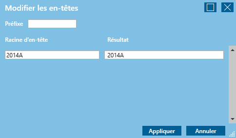

La boîte de dialogue Modifier les en-têtes s'ouvre :
Procédez comme suit :
Entrez un préfixe si vous désirez mieux identifier ainsi la colonne.
Entrez une valeur de Racine d’en-tête si vous désirez modifier la valeur de l’en-tête.
Cliquez sur Appliquer.
Les changements d’en-tête se reflètent dans la définition de la table sur le panneau des tables.
