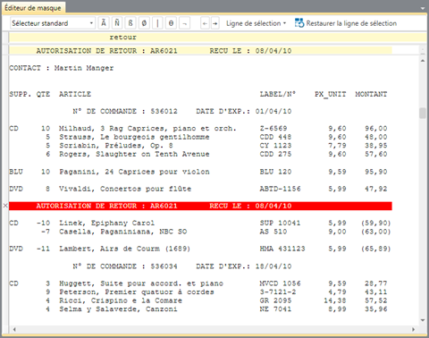

Utilisez le menu déroulant Nouveau masque situé sur la barre d'outils Conception de l'état pour demander à Monarch Classic de créer un masque d'exclusion.
Lorsqu'un masque d'exclusion est créé, il est marqué de telle façon à ce que les lignes ou parties de lignes capturées par le masque ne peuvent être extraites, même si un autre masque (détail ou d'ajout) cherche à les capturer. Cette fonctionnalité renforce les capacités de masquage de Monarch Classic et réduit le travail de filtrage post-extraction.
Dans la figure ci-dessus, la ligne rouge est un masque d'exclusion. Ce masque précise qu'une ligne contenant le mot « return » à la position numéro 7 ne devra pas être extraite. Par conséquent, un masque d'ajout avec le sélecteur « deux points » à la position numéro 27 extraira le numéro de commande, mais PAS le numéro d’autorisation de retour, même si les deux points de cette ligne exclue se trouvent à exactement la même position.
