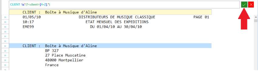

Par exemple, les sélecteurs suivants pourraient servir à capturer le champ Client dans Classique.prn :
CLIENT:\s*(?<client>[A-Z].*)
CLIENT:\s*(?<client>.*)
Les deux sélecteurs captureront le texte qui suit le champ Client dans l’état, mais le premier sélecteur ne capturera que les chaînes de texte qui commencent avec les lettres A à Z, alors que le deuxième capturera toutes les chaînes de texte qui commencent avec n’importe quel caractère alphanumérique. Par conséquent, le premier sélecteur ne captera pas le nom de client « 1999 Disques Bleus », alors que le deuxième le fera. Les deux sélecteurs captureront le nom de client « Boîte à musique d'Aline ».
Une fois le sélecteur créé, cliquez sur l’icône Accepter pour appliquer ce sélecteur à l’état.

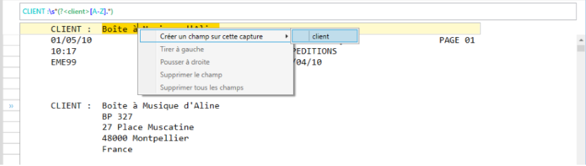

Les champs identifiés par le sélecteur sont automatiquement mis en surbrillance. Pour ajouter un champ à votre tableau, mettez ce champ en surbrillance dans la ligne d’échantillon, cliquez avec le bouton droit de la souris et sélectionnez Créer un champ sur cette capture > <Nom du champ>.
