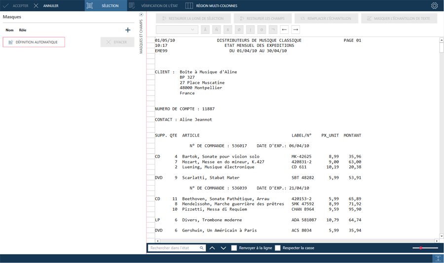

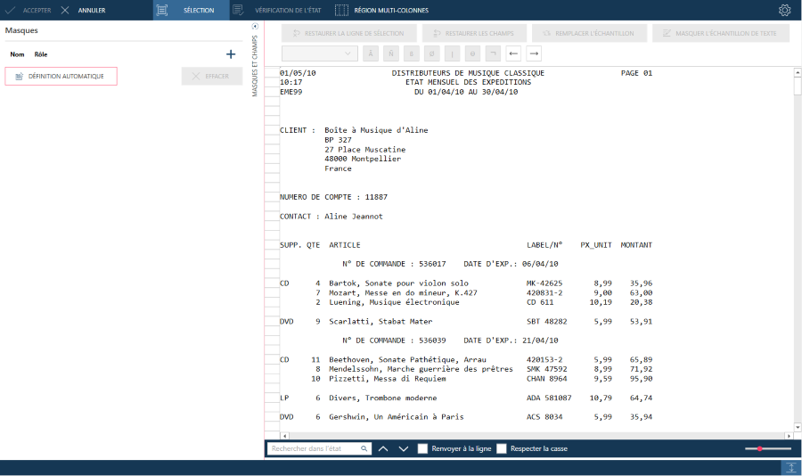

Importez un état PDF ou PRN dans Data Prep Studio. La fenêtre de conception de l’état s’ouvre.
Examinez les premières pages de l’état afin d’identifier les informations du niveau de détail. Notez si tous les champs de détail figurent sur une seule ligne ou s’ils s’étalent sur plusieurs lignes. Remarque : Dans la plupart des états, tous les champs du niveau de détail figurent sur une même ligne. Ils sont cependant parfois disposés en blocs de deux lignes ou plus, avec, parfois aussi, des étiquettes de champ intercalées. Dans l’illustration qui suit, tous les champs de détail sont disposés sur une même ligne.

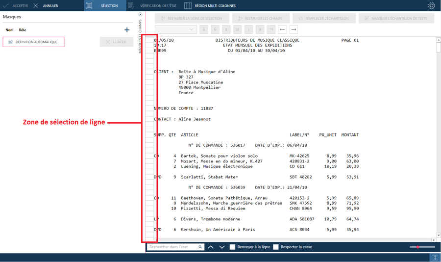

Sélectionnez une ligne ou un groupe de lignes contenant une seule instance des champs de détail. Remarque : Pour sélectionner une seule ligne, cliquez dans la zone de sélection de ligne à gauche de la ligne. Pour sélectionner plusieurs lignes, cliquez dans la zone de sélection de ligne, à gauche de la première ligne désirée et, sans relâcher le bouton de la souris, glissez vers le bas, jusqu’à la dernière ligne désirée.

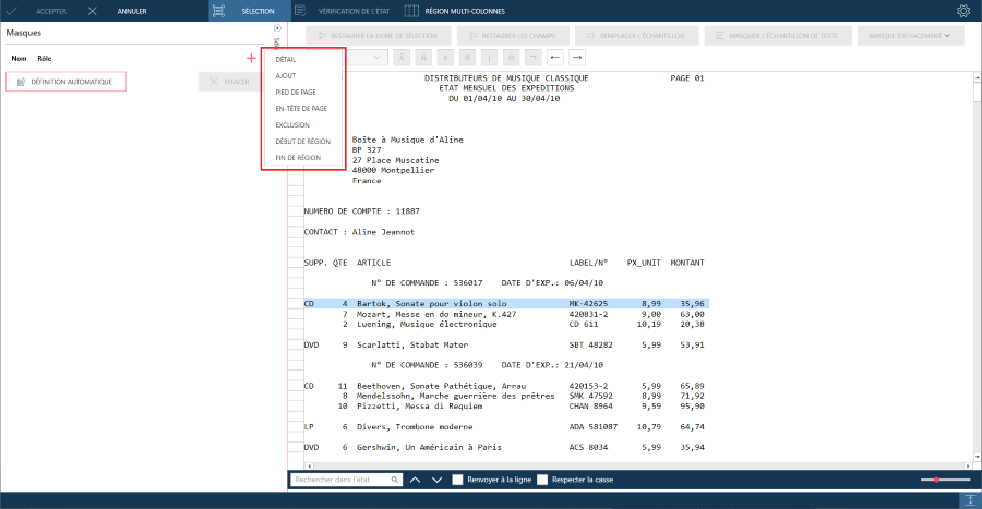

Lorsque vous créez un nouveau masque pour un état, vous devez affecter un rôle. Vous pouvez changer le rôle du masque à tout moment lors de la création ou de la modification d’une définition de masque.

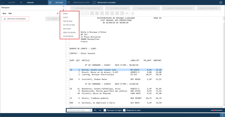

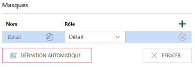

Dans le volet de propriétés du masque et du champ, sélectionnez Ajouter un nouveau masque
et sélectionnez un rôle de masque :

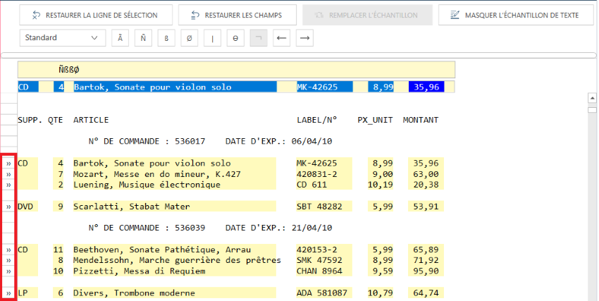

Par exemple, dans l’illustration ci-dessous, toutes les lignes de détail présentent, en position 9, un chiffre suivi de deux caractères blancs.
Pour capturer ces lignes, il conviendrait dès lors de définir un sélecteur recherchant, à la position 9, un caractère numérique suivi de deux caractères blancs.

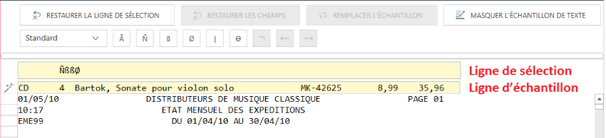

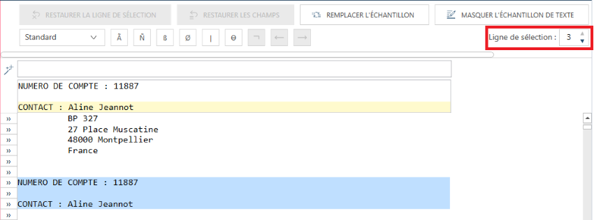

Pour créer un sélecteur, saisissez des caractères de sélection dans la ligne de sélection comme illustré ci-dessous :
La ligne d’échantillon et la ligne de sélection. La ligne de sélection renferme un seul sélecteur numérique défini.
Quand vous créez votre sélecteur, des portions du corps de votre état sont marquées par des guillemets dans la zone Ligne de sélection pour confirmer que les données qu’elles contiennent seront capturées. Vous pouvez les utiliser pour vérifier que votre sélecteur est défini correctement.
Un ou plusieurs caractères sont admis sur la ligne de sélection. Différentes combinaisons produisent souvent les mêmes résultats. Il est généralement bon de spécifier plusieurs caractères de sélection pour éviter la capture accidentelle de lignes d’autres niveaux de tri, mais faites attention : si vous précisez trop de caractères, le sélecteur risque d’omettre certaines lignes. Essayez différentes combinaisons jusqu’à ce que vous en trouviez une qui vous convienne.
Dans certains états, les champs de détail sont présentés sur plusieurs lignes, par ex. un bloc de texte. Il peut aussi y avoir occasionnellement des caractéristiques uniques qui identifient la première ligne d’un bloc de texte. S’il est impossible d’utiliser cette première ligne, sélectionnez une autre ligne, dotée de caractéristiques uniques. Vous devez dans ce cas indiquer la ligne d’échantillon sur laquelle opérer la sélection via le champ Ligne de sélection.

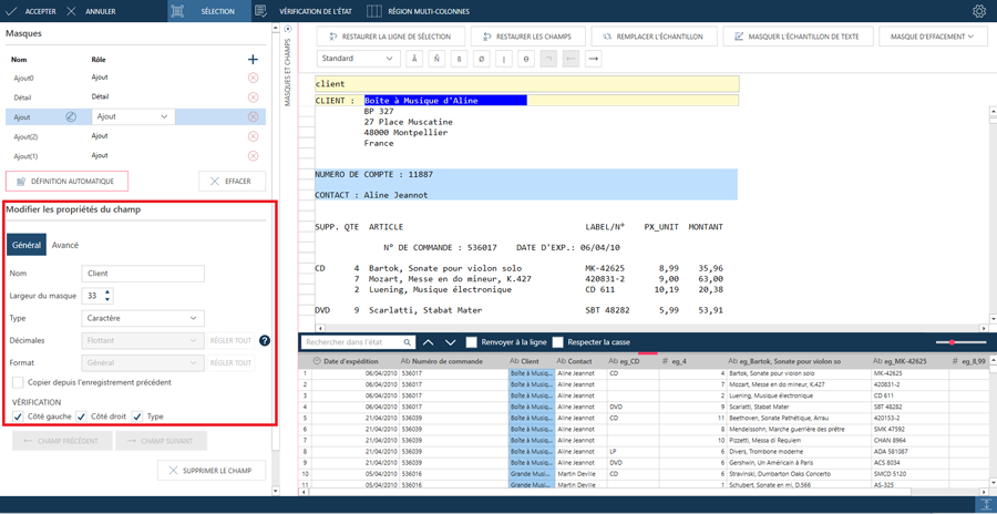

Vous pouvez nommer les champs dans la portion Propriétés du champ du volet des propriétés du masque et du champ. Leur désignation dans le contexte de l’état facilite la définition de noms appropriés.
Cliquez sur un champ que vous voulez renommer dans la ligne d’échantillon.
Créez un nom approprié pour le champ en cliquant dans le champ Nom et en remplaçant le nom existant par un nouveau nom. Cliquez sur la coche en regard du champ pour accepter le nouveau nom.
Répétez les étapes 1 et 2 pour chaque champ devant être renommé. Si plusieurs champs sont définis dans un masque, vous pouvez afficher les propriétés du champ suivant et le renommer en sélectionnant le bouton Champ suivant en bas du volet Modifier les propriétés de champ.
La portion Propriétés du champ du volet des propriétés du masque et du champ affiche la valeur de l’échantillon du champ sélectionné et son nom actuel. Si vous n’avez pas encore nommé le champ, il reçoit automatiquement un nom temporaire.

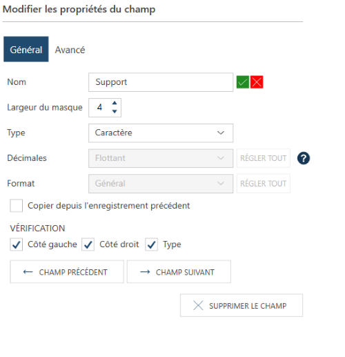

Étape 5 : modifier les propriétés de champ
Chaque champ est décrit par un ensemble de propriétés qui le rend unique et le distingue des autres champs. Ces propriétés sont spécifiées dans la portion Modifier les propriétés de champ du volet Propriétés du masque et du champ quand un champ est sélectionné dans la ligne d’échantillon Suivez les instructions fournies dans propriétés du champ d’entrée pour modifier les propriétés de vos champs.
