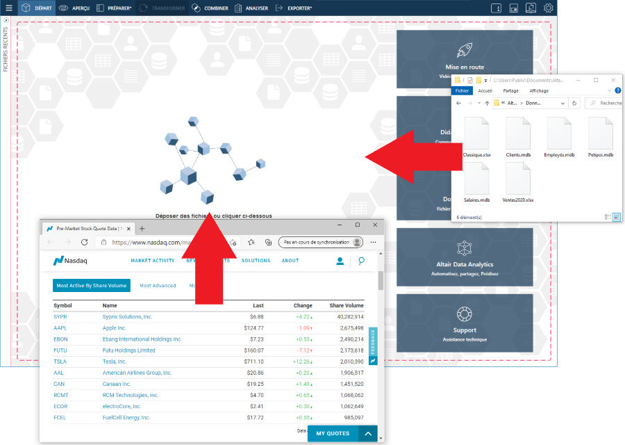

Accédez à votre fichier, qu’il soit enregistré sur votre bureau ou sur un réseau, puis déposez-le sur la page Départ.
Ouvrez une page Web, sélectionnez les données, puis faites-les glisser vers la page Départ.

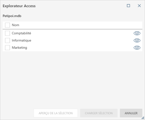

Notez que quand certains types de fichiers, notamment Microsoft Access et Excel, sont utilisés comme source de données, une boîte de dialogue (aussi appelée explorateur) s’affiche et vous demande de spécifier d’autres options avant de charger les données dans votre espace de travail.
Voici par exemple l’explorateur Access :
Pour continuer à charger vos tables, saisissez les détails nécessaires, puis cliquez sur Charger sélection.

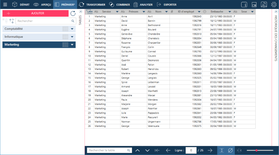

La fenêtre Préparer s’affiche.
Cette étape vous permet d’inspecter vos données avant de charger la table. Par exemple, vous pourrez vérifier rapidement que :
Pour inspecter vos données, cliquez sur l’icône Aperçu :
	 sur la table que vous souhaitez prévisualiser.
Reportez-vous à la rubrique Aperçu des données pour plus d’étapes et d’informations.

Ajout de fichiers de source de données par glisser-déplacer
Vous pouvez glisser et déplacer un fichier depuis votre poste de travail ou votre réseau.
Procédure à suivre :
Accédez à l’emplacement du fichier que vous souhaitez ouvrir.
Glissez-déplacez le fichier vers la page Départ, la fenêtre Aperçu ou la fenêtre Préparer.

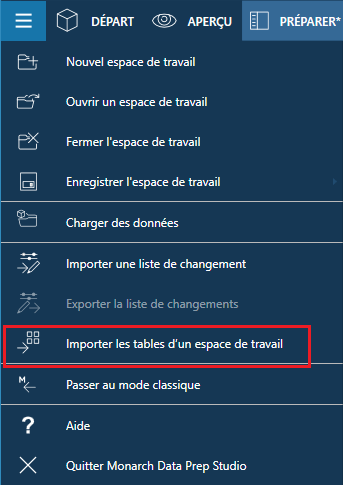

Cliquez sur l’icône du menu d’application en haut à gauche de l’écran, puis sélectionnez Importer les tables d’un espace de travail dans les options qui s’affichent.

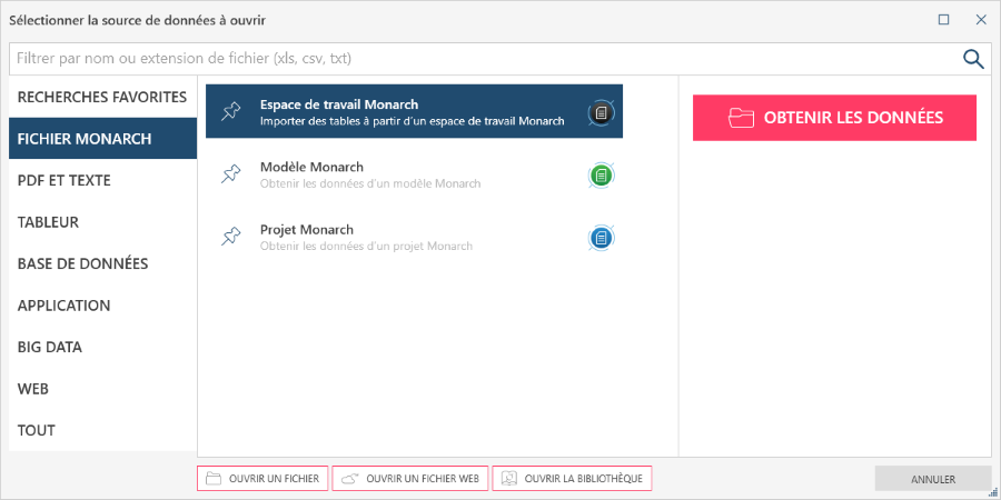

Vous pouvez aussi, à la page de départ ou dans la fenêtre Aperçu ou Préparer, sélectionner Ouvrir les données (à la page de départ) ou Ajouter(dans les fenêtres Aperçu ou Préparer) pour ouvrir la boîte de dialogue Sélectionner la source de données à ouvrir. Dans cette boîte de dialogue, sélectionnez |Fichier Monarch> Espace de travail Monarch > Obtenir les données.

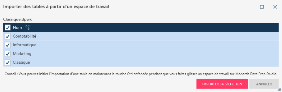

Une fenêtre d'ouverture apparaît. Dans cette fenêtre, cherchez et sélectionnez l'espace de travail contenant les tables que vous voulez ajouter à votre table.
Si l'espace de travail contient une seule table (enfant), cette table (ainsi que ses tables parents) est ajoutée à votre espace de travail Sinon, la boîte de dialogue Importer des tables à partir d’un espace de travail s’ouvre. Dans cette boîte de dialogue, sélectionnez les tables de l’espace de travail que vous souhaitez ajouter à votre espace de travail actuel.
Lorsque vous avez terminé, cliquez sur le bouton Importer la sélection.
Les tables que vous avez sélectionnées sont ajoutées à votre espace de travail.
Téléchargement de données depuis une page Web
Accédez à la page Web souhaitée.
Surlignez et sélectionnez les informations à utiliser.
Glissez-déplacez la sélection vers la page Départ, la fenêtre Aperçu ou la fenêtre Préparer.

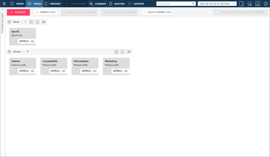

Regroupement de tables dans la fenêtre Aperçu
Monarch Data Prep Studio vous permet de grouper les tables en fonction du Nom de la source de données ou du Type de source de données. Le groupement vous permet d’organiser les tables dans la fenêtre Aperçu et vous aidera à repérer des tables spécifiques plus rapidement.
Cliquez sur le menu déroulant Grouper par pour afficher une liste d’options de groupement.
Sélectionnez une option. Les tables sont groupées en fonction de l’option que vous avez sélectionnée.
Cet exemple présente des tables groupées par type de source de données :
