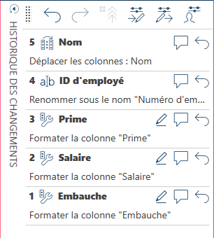

Le panneau de l’Historique des changements propose plusieurs outils utiles à l’exploitation des changements.
Ces outils sont décrits dans le tableau ci-dessous.
Outil |
Description |
Vous permet de glisser-déplacer la liste complète de l’Historique des changements vers une autre table compatible. Cela fait, tous les changements de la liste s’appliquent à toutes les colonnes de la nouvelle table. |
Annule le dernier changement apporté à la liste de l’Historique des changement (par exemple, l’ajout d’un nouveau changement, le groupement de changements ou le déplacement d’un changement vers le haut/bas de la liste). |
Rétablit le dernier changement annulé. |
Réduit ou développe les groupes de changements. |
Importe une liste de changements et l’applique à toutes les colonnes de la table dans laquelle elle est importée. |
Exporter une liste de changements. |
Vous permet de modifier le changement. S’applique à certains types de changement seulement. |
Annule le changement sélectionné. Remarquez que tous les changements qui figurent au-dessus d’un changement devant être annulé le sont aussi. Cet outil concerne tout particulièrement les changements de colonne ajoutés à la liste de l’Historique des changements |
Ouvre une boîte de dialogue dans laquelle le changement sélectionné peut être modifié. |
Ouvre un champ de texte dans lequel vous pouvez saisir un commentaire ou une description du changement appliqué. |
