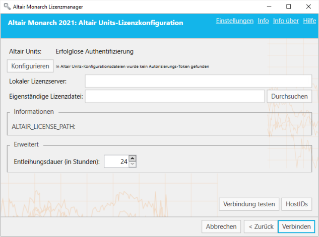

  1. Wählen Sie im Lizenzmanager auf dem Bildschirm „Lizenzmethode auswählen“ die Option Verbinden mit einem Altair-Lizenzmanagementsystem aus und klicken Sie dann auf Weiter.
    Der Bildschirm „Altair Lizenzserver-Verbindung“ wird angezeigt.
    An dieser Stelle können Sie die Monarch-Installation auf eine von zwei Arten aktivieren:
    • Geben Sie den Pfad zu einem gültigen Lokaler Lizenzserver in das entsprechende Feld ein.
    • Geben Sie den Pfad zu einer gültigen Eigenständige Lizenzdatei in das entsprechende Feld ein.
  2. Wenn Sie das Auschecken von Lizenzen aktivieren möchten (d. h., Benutzer können ihre Lizenz „entleihen“, damit sie offline mit Monarch-Anwendungen arbeiten können), geben Sie die maximale Anzahl von Stunden, die Benutzer ihre Lizenz auschecken können, in das Feld Erweitert > Entleihungsdauer ein.
  3. Wenn Sie fertig sind, klicken Sie auf Verbinden.
    Monarch wird erfolgreich aktiviert.
