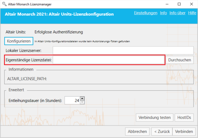

  1. Wählen Sie im Lizenzmanager auf dem Bildschirm Lizenzmethode auswählen die Option Verbinden mit einem Altair-Lizenzmanagementsystem aus und klicken Sie dann auf Weiter.
  2. Der Bildschirm „Altair Lizenzserver-Verbindung“ wird angezeigt.
  3. Geben Sie den Pfad zu Ihrer Studenten-Lizenzdatei in das Feld Eigenständige Lizenzdatei ein. Sie können aber auch auf die Schaltfläche „Durchsuchen“ klicken, um den Datei-Explorer zu starten. Suchen und wählen Sie Ihre Studenten-Lizenzdatei mit diesem Explorer aus.
  4.
  5. Klicken Sie auf dem Bildschirm „Altair Lizenzserver-Verbindung“ auf Verbinden.
  6.
    Monarch wird erfolgreich aktiviert.
