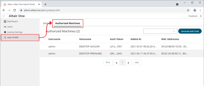

  1. Starten Sie Google Chrome und rufen Sie dann das Altair One Admin Portal unter https://admin.altairone.com auf. Melden Sie sich mit Ihren Anmeldeinformationen an.
  2. Nachdem Sie beim Portal angemeldet sind, navigieren Sie zu User Profile (Benutzerprofil) > Authorized Machines (Autorisierte Computer).

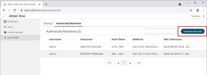

  3. Klicken Sie auf Generate Auth Code (Autorisierungscode generieren).

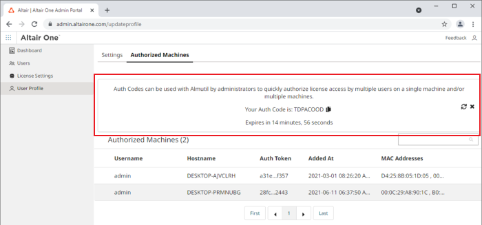

    Die Seite wird aktualisiert und zeigt den Autorisierungscode und einen Zähler mit der für die Autorisierung übrigen Zeit an.

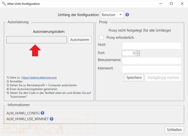

  6. Klicken Sie auf dem Bildschirm Altair Lizenzserver-Verbindung auf die Schaltfläche Konfigurieren.

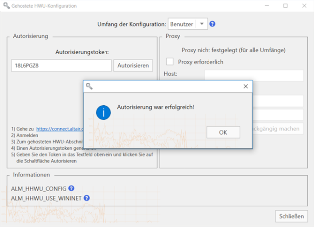

  7. Geben Sie auf dem angezeigten Bildschirm „Altair Units Konfiguration“ den in Schritt 3 erhaltenen Autorisierungscode in das entsprechende Feld ein und klicken Sie dann auf Autorisieren.
    Wenn Ihr Computer vorschriftsmäßig autorisiert ist, wird die folgende Meldung angezeigt.
  8. Wenn Sie fertig sind, klicken Sie auf OK und schließen Sie dann den Bildschirm.

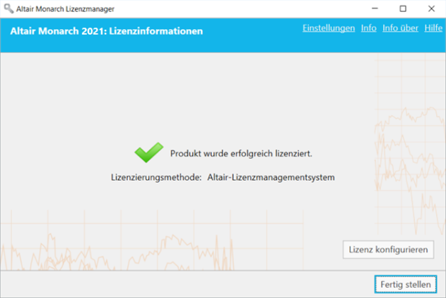

  9. Klicken Sie auf dem Bildschirm „Altair Lizenzserver-Verbindung“ auf Verbinden.
    Monarch wird erfolgreich aktiviert.
