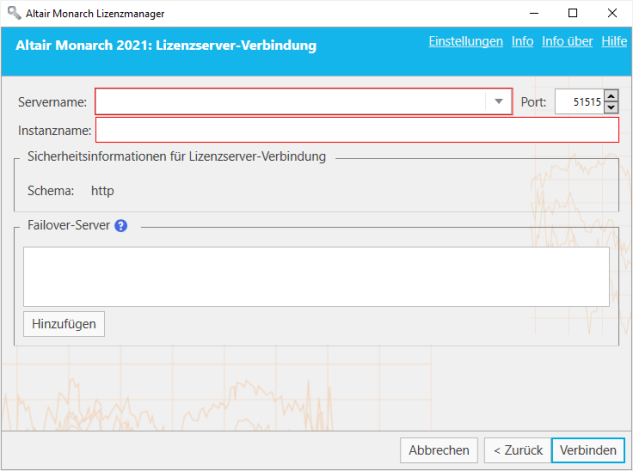

  1. Vergewissern Sie sich auf dem Bildschirm Lizenzmethode auswählen des Lizenzmanagers, dass die Schaltfläche Verbindung zu einem Monarch Lizenzserver herstellen ausgewählt ist und klicken Sie dann auf Weiter.
    Der Bildschirm Lizenzserver-Verbindung wird angezeigt.

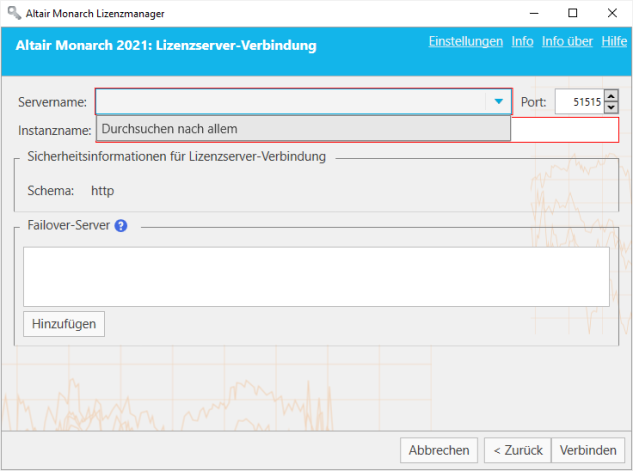

  2. Geben Sie in die entsprechenden Felder den Namen des Lizenzservers ein, mit dem eine Verbindung hergestellt werden soll, sowie einen gültigen Instanznamen. Vergewissern Sie sich, dass der Anschluss korrekt angegeben wurde.
    Wenn Ihnen der Name des Servers, mit dem die Verbindung hergestellt werden soll, nicht bekannt ist, wählen Sie die Dropdown-Schaltfläche rechts des Feldes Servername aus und klicken Sie dann auf Durchsuchen nach allem, um ein Dialogfeld mit allen verfügbaren Servern in Ihrem Netzwerk anzuzeigen. Wählen Sie den Namen des Servers aus, mit dem eine Verbindung hergestellt werden soll, und klicken Sie dann auf OK.
  3. Wenn Sie fertig sind, klicken Sie auf Verbinden.

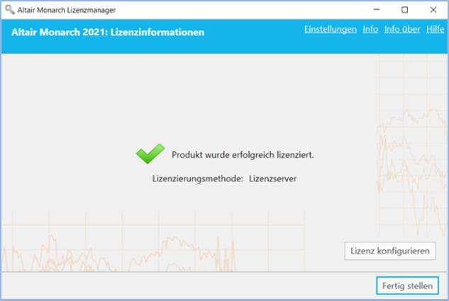

    Nach erfolgreicher Verbindungsherstellung wird folgender Bildschirm eingeblendet:
  4. Wenn Sie fertig sind, wählen Sie Fertig stellen aus.
    Sie können die Lizenzierungsmethode für die Monarch-Installation ändern, indem Sie die Schaltfläche Lizenz konfigurieren auswählen. Dadurch kehren Sie zum Bildschirm Lizenzmethode auswählen zurück.
    Sie können Monarch jetzt ohne weiteres ausführen und verwenden.

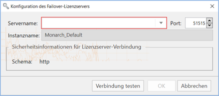

  2. Geben Sie im angezeigten Dialogfeld „Failover-Lizenzserverkonfiguration“ die Informationen des Lizenzservers ein, der als Failover-Server verwendet werden soll.
    Ähnlich wie in Schritt 2 oben sind folgende Angaben erforderlich:
    • Der Name des Lizenzservers, der als Failover-Server verwendet werden soll.
    • Sie können den Namen des Servers manuell eingeben oder mit der Schaltfläche danach suchen. Wenn Sie auf das angezeigte Element Alle durchsuchen klicken, erscheint ein Suchfenster, in dem alle in Ihrem Netzwerk verfügbaren Server angezeigt werden. Der Instanzname wird automatisch als der Instanzname definiert, der für den Hauptserver angegeben wurde.
    • Anschlussnummer des Lizenzserver-Service. Hier ist Anschluss 51515 als Standard-Lizenzserveranschluss definiert, dieser Wert kann aber auf einen kundenspezifischen Anschluss geändert werden.
  3. Sie können die Verbindung auf Wunsch testen, indem Sie auf die Schaltfläche Verbindung testen klicken.
  4. Klicken Sie im Dialogfeld „Failover-Lizenzserverkonfiguration“ auf OK, um die Details des Failback-Servers zu speichern.
