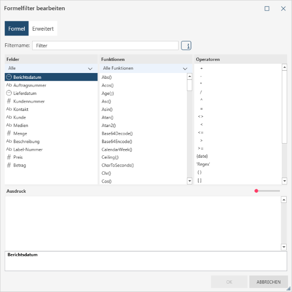

Klicken Sie auf der Registerkarte „Analysieren“ auf die Schaltfläche Filter hinzufügen und dann in den angezeigten Optionen auf die Schaltfläche Formel .
Das Fenster Formelfilter bearbeiten wird angezeigt.
Geben Sie einen geeigneten Namen für den Filter in das Feld Filtername ein.
Geben Sie unten auf der Registerkarte „Formel“ einen Filterausdruck in das Feld „Ausdruck“ ein.
Hinweis:
Sie können den Ausdruck durch Felder, Operatoren und Funktionen aus den Listen erweitern oder ihn auch ganz manuell eingeben.
Wählen Sie OK, um die Filterdefinition zu bestätigen, oder wählen Sie Abbrechen aus.

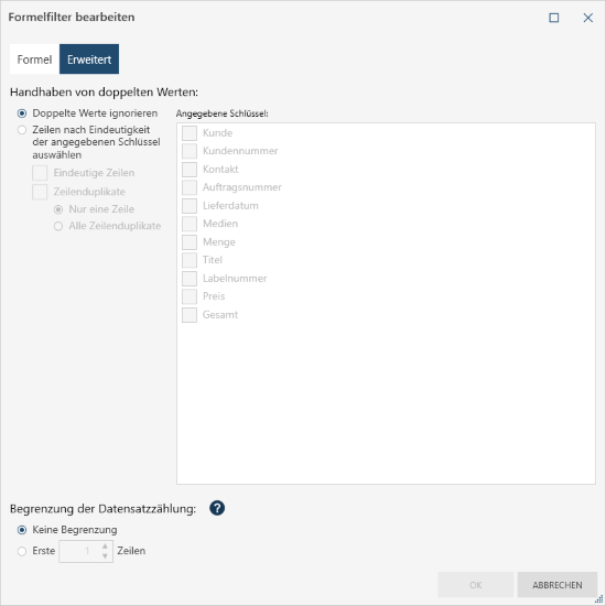

Auf der Registerkarte „Erweitert“ im Fenster „Formelfilter bearbeiten“ können Sie ändern, wie Monarch Data Prep Studio mit Duplikaten in Ihrer Summierung umgeht.
Auf der Registerkarte „Erweitert“ sind folgende Einstellungen verfügbar:
Feld |
Beschreibung |
Doppelte Werte ignorieren |
Wählen Sie diese Option, wenn doppelte Werte ignoriert (d. h. doppelte Felder werden nicht angezeigt) werden sollen. |
Reihen nach Eindeutigkeit der angegebenen Schlüssel auswählen |
Wählen Sie diese Option, wenn Monarch Data Prep Studio nur Datenreihen erfassen soll, die dem Filterausdruck entsprechen und außerdem in Bezug auf die ausgewählten Schlüssel eindeutig sind. Bei dieser Option muss auch noch Folgendes ausgewählt werden:
Spezifizierte Schlüssel |
Klicken Sie auf die Kontrollkästchen daneben, um die Felder (Schlüssel) anzugeben, auf die die ausgewählte Option zur Handhabung von doppelten Werten angewendet werden soll. Um diese Option verfügbar zu haben, müssen Sie die vorstehend genannte Option Reihen nach Eindeutigkeit der angegebenen Schlüssel auswählen aktivieren. |
Begrenzung der Datensatzzählung |
Mit Hilfe dieser Optionen können Sie die Anzahl der Datensätze begrenzen, die dem Summierungsfenster zur Verfügung stehen. Hinweis: Begrenzung der Datensatzzählung wird erst nach Auswahl der Datenreihen über Filterausdruck und Handhabung der doppelten Werte angewendet. |
Keine Begrenzung |
Wenn Sie diese Einstellung benutzen, werden alle Datensätze zurückgegeben, die dem Filterausdruck entsprechen. |
Erste n Reihen |
Über diese Einstellung können Sie die Anzahl der Datensätze begrenzen, die durch den Filter zurückgegeben werden. |
