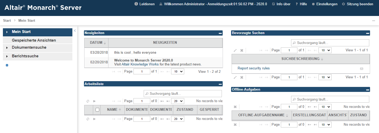

Baumstrukturbasiert – Durch dieses Schnittstellenformat wird die MSClient-Schnittstelle vertikal in zwei Bereiche unterteilt. Der linke Bereich enthält die Navigationsstruktur, durch die die verschiedenen Anwendungsabschnitte verknüpft sind. Der rechte Bereich zeigt dagegen die Seite an, die dem ausgewählten Abschnitt entspricht.

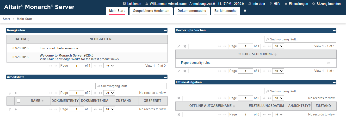

Registerkartenbasiert – Durch dieses Schnittstellenformat wird die MSClient-Schnittstelle horizontal unterteilt. Der obere Teil der registerkartenbasierten Schnittstelle enthält die Registerkarten, durch die auf die verschiedenen Anwendungsabschnitte zugegriffen werden kann. Im unteren Teil der registerkartenbasierten Schnittstelle ist die Seite zu sehen, die der ausgewählten Registerkarte entspricht.
